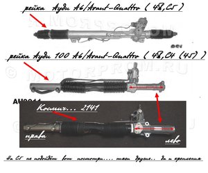

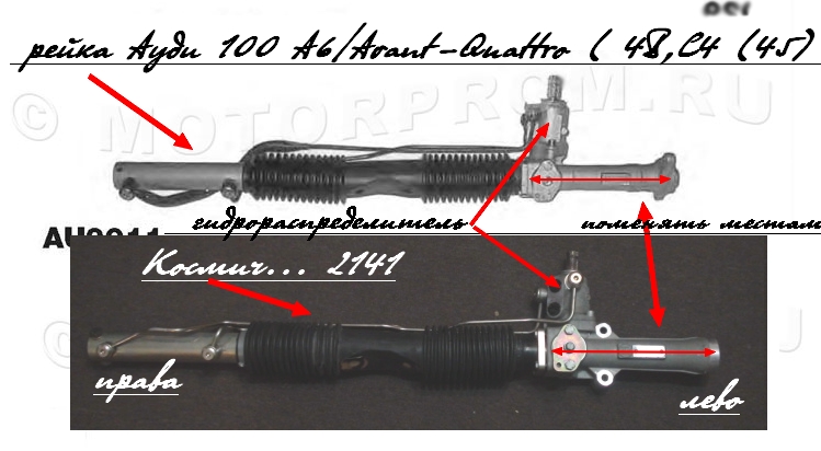

    Кто то про А6 С5 спрашивал вот посмотри... специально на один лист собрал что б посмотрели что и как... рейка0.jpg
    Из двух ..одну.. а фоток нет.(сфоткаю на месте) у меня проблема была со снятием... свернул обе головки на болтах, на тех что слева по ходу ( ни какая WD 40 не помогла,) ,,. пришлось высверливать и на болты через толстые шайбы поставить... Я , ни вакумник ни впускной не снимал.... только резонатор, да форсунки отключил...:)Вот.... поездим посмотрим . А при сборке рейки только трубки пришлось чуть подогнуть... Так как,нужно повернуть гидрораспределитель(к которому все шланги крепятся) что бы шланги от насоса как были , оставить... Я оставил всё от новой реhttp://audi-club.ru/forum/attachment.php?attachmentid=142692&d=1246796802йки. за исключением только... корпуса...а так всё как родное....:) Да вот немного пришлось повозиться с левым креплением... там же болт М8, вместо штатного м6... ну а остольное как говориться дело техники!:)
