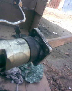

    А я после шлифовки 2 дня не спал - все мне соединение казалось слабеньким, тк получился зазор в 1 мм. В итоге опять разобрали, взяли сварку и вот, что зделали (рис)
    Теперь спокоен :beer:

    Вот это точно не дело. Точно лучше кронштейн прифигачить к картеру рейки.

    И чем это не дело скажика мне? Ты хочешь сказать, что я непоправимо конструкцию нарушил и затея обречена?? Я вообще удивляюсь почему немцы изначально так не зделали, а какое то стопорное кольцо захерачили (кстати стопор я не убирал - он где был, там и остался). Просто дополнительно прихватил сваркой.. И к тому же теперь если разбирать , когда - нибудь придется рейку , то метки чертить не нужно. Так что вреда от 4-х точек сварки я не вижу.

    К сожалению фоток больше не делал.
    Вообщем попытаюсь объяснить зачем это все понадобилось :
    Когда при замене корпуса (AUDI) выяснилось, что отверстие не совпадает по диаметру с фланцем москвичевской рейки, то нужно было либо растачивать до нужного диаметра аудюшную часть корпуса либо стачивать москвичевскую. Я решил аудюшную отливку корпуса не точить (мало ли что). А вот москвичевской не жалко - ее и сточил. Но так как эта операция проходила, когда я уже изрядно зае...ся, то рука дрогнула и я на 1мм сточил больше , чем нужно. И это мне не довало покоя, хотя рейка и не гремела после сборки. В итоге опять с отцом разобрали и для успокоения души прихватили сваркой. Можно было ничего и не варить - и так нормально бы было.
    Вывод : когда точите, помните золотое правило - семь раз отмерь, один раз отреж. А варить никого не призываю, но мне так показалось надежнее. Как то так.

    Просто разбирать, точить, потом еще приваривать - значительно больше запар, чем заказать токарям кронштейн выточить рублей за 200-300. Да еще и картер рейки, герметично закрытый на заводе, выскрывать в гаражных условиях.
