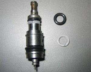

    Собрал я его. Посмотрим что получилось. Вместо манжет поставил резиновые колечки и уплотнительные полиэтиленовые шайбы, чтобы зафиксировать колечки.
    Поршенек со всей этой лабудой на фото. Посмотрим как будет. Да, прежде чем ставить колечки я их на выносливость проверил, держал 4 дня в тормозухе, вроде ничего не разъело.
