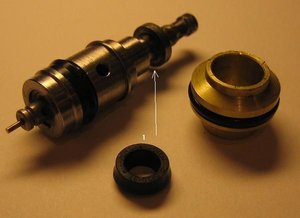

    Разобрал я это устройство.
    Никаких шестигранников и ни какой резьбы внутри нету. Поршеньки удерживались стопорными кольцами. Вот вынул. на фото манжета под номером 1 имеет раковины, там и травит. Осталось подискать новые манжеты. :shock:

    Манжет нету, может ты знаешь где у нас в городе всякие такие вещт продаются? Я купил резиновые колечки в магазине напритив главного здания Металурга, попробую.

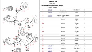

    Надо было ему картинку из етки показать
    http://www.elcats.ru/audi/parts.asp?mdl=114&unit=5B5051BC

    У меня нет ни каких шестигранников, поршеньки удерживаются стопорными кольцами. Вот чтобы их вынуть надо быть фокусником.

    Посмотри на картинку, там два варианта исполнения тормозной системы ауди 80. В первом как раз вместо колдуна стоят втулки(номер2).
    зы. я не убеждаю, что колдун надо снимать, я за справедливость.
