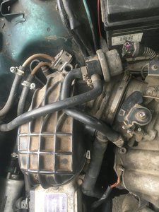

    Автомобиль Audi 80 B4, двигатель NG 2.3E. год 1992. Не кватро. Бывший Джетроник. Сегодня под управлением Инвента.
    Ребята .
    Помогите разобраться с проблемой по этой машине.
    (/Бензонасос, эгрдд, рхх исправны 100% если что/)
    Симптомы: на холодную после длительного простоя заводится и работает нормально. Обороты держит. Минут через 5 иногда 10 после в процессе движения или просто работы двигателя на холостом ходу, резко падают обороты и глохнет. При последующих попытках завести , не держит ХХ . При удержании немного педали газа из выхлопной трубы валит чёрный дым и двигатель как будто троит. Свечи все 5. Очень чёрные с сухим бархатистым нагаром. Двигатель теряет мощность и плохо реагирует на нажатие газа. Расход топлива не реально увеличивается. Иногда резко плавают обороты. Часто после многократных попыток завести, с удержанием газа , работа двигателя приходит в норму и не глохнет. Расход топлива приходит в норму, троение пропадает.. обороты востанавливаются,но потеря динамики При этом Остается серьезная. И при попытки резкого нажатия на педаль газа начинает затыкаться и почти не реагирует.
    И так каждый раз.Циклично. После простоя заводится,поработает нормально. и начинает двигатель колбасить. Черный дым, увиличение расхода топлива, отсутствие динамики.

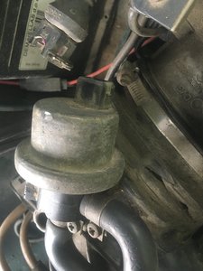

    /«помогите найти для неё исправный регулятор давления топлива с электрическим разъёмом (который установлен на черепахе), либо посоветуйте (если такое возможно) альтернативный (от другой тачки) с минимальными переделками?
    Заранее спасибо./«

    Это не регулятор, это клапан адсорбера. На работу двигателя, в вашем случае, не влияет

    А может у него через этот клапан бенз из бака сосать?
  5. MasterSL
    MasterSL Завсегдатай
    27 окт 2011
    805
    Audi 200 AQT 85г.
    Не может. Через клапан абсорбера забираются только пары из бака.

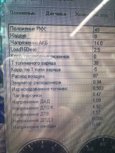

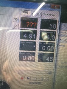

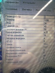

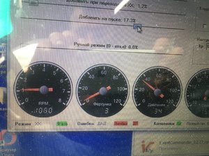

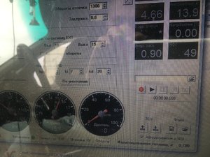

    Скрины с проги по машине.
    Там еще после поездки красным отметился Ошибки ДАД

    На скрине - обрыв двухконтактного датчика температуры и лямбды, но если скрин сдедан сразу после завожки, то она еще просто не включилась в работу. А по дпатчику температуры смотри контакты и проверь напряжение.

    После заводки лямбда не должна быть в красной ошибке.
    Показаний в Командере может и не быть по причине ненабраной температуры или правленой вручную карты смеси в режиме ХХ .
    Но ошибки быть не должно.
  18. bmg1968
    bmg1968 Живу я здесь
    5 май 2006
    1.149
    A80 1,8 + A90 2,3Q
    Красным горит именно датчик температуры, а не лямбды. И температура дрлжна быть по любому, или окружающей среды, если мотор холодный или температура мотора, что значит не набрал температуру?

    На первой фотке -- напряжение ДТОЖ 4.92 --> обрыв

    Значит мне спьяну привиделась "красная" лямбда внизу Командера. )
    И температуры двигателя (ОЖ) могет и не быть , по причине того же обрыва .
    Температура впуска вполне вон отображается.
    Не набрал температуру - это было конкретно про лямбду.
    Никто , кроме самого топика , не знает какой температурный параметр выставлен в Командере Инвента для начала работы лямбды. )
