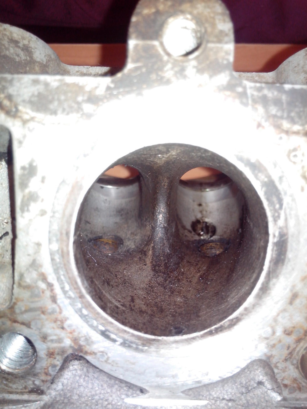

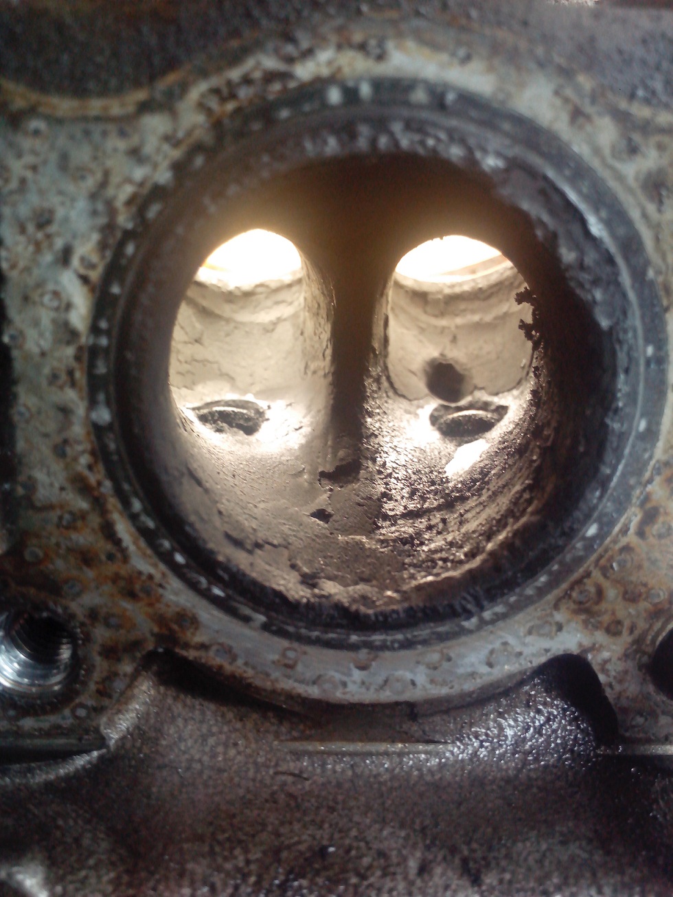

    вот пример мотора где все нормально. и с метками и с расходом и с тягой.
    только вот чутка дымил на холодную. после прогрева ОК.
    вопрос подхода к ремонту можно отмыть поменять мск и в путь.
    а можно закрыть вопрос еще на 100к т.е. поменять клапана направляющие и собрать .
    поэтому вопрос менять только датчик распредвала или лезть глубже это личное дело каждого.
  14. Donni_sr
    Donni_sr Участник форума
    17 июн 2011
    125
    Ауди А6 2.4 AGA
    вот фотка начала отмытия...
