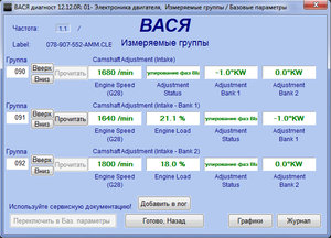

  20. NISMO350
    NISMO350 Новичок
    8 апр 2014
    11
    Audi A6 C5 02г BDV
    Всем привет. В общем мучаюсь уже долго с проблемой. Постоянно выскакивают разного рода ошибки, машину на холостых трясет. Приобрел кабель, имею такие показания в 93 группе. Подскажите пожалуйста, могут быть проблемы из-за таких показаний ?
