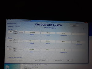

  12. шульс
    шульс Завсегдатай
    31 янв 2016
    836
    #452 шульс, 21 дек 2018
    вот какие показания.Да с нял электро клапан с левого регулятора,был заклинен шток что внутри ходит,потыркал заработал,ошибка пропала.Вибрация осталась по кузову.
  13. Сergei
    Сergei Живу я здесь
    17 авг 2012
    3.539
    А6 2.4L
    В движение смотрел полностью открывается 21-22 гр. в 90 группе.

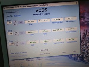

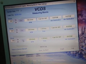

  15. Gnutka
    Gnutka Новичок
    19 июл 2019
    3
    Нижегородская обл.
    Audi A6 C5 3.0 BBJ 2003г.в.
    Всем привет, помогите советом , нормальные ли это значения в видео с 90 по 94 группе, в 93 вообще не похоже на те что в этом топике, замена ремня и навесного была почти год назад, не вникал и не разбирался ездил пока не начали мучать болячки. Машина Audi a6c5 3.0 BBJ
