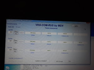

    Спасибо Павел. Сегодня ещё раз попытался выяснить когда именно слетают фазы. На холостую - всё Ок. Газуешь на холостых - тоже всё Ок. Начинаешь ехать, как только раскручиваешь мотор до 2-3000 она выскакивает и машина начинает тупить. Вот данные по группам . Снимал на заведенном двигателе. WP_20170212_15_25_17_Pro.jpg WP_20170212_15_25_34_Pro.jpg WP_20170212_15_26_39_Pro.jpg .
    Кто подскажет ?? С чего начать?? Что посмотреть!

    Судя по этим показателям, по крайней мере валы стоятипоавильно? или я ошибаюсь?? Кто подскажет, спецы?

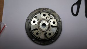

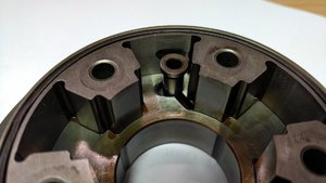

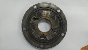

    Нужна помощь при замене грм двигатель BBJ 3.0, заметил люфт в (вантусах) фазарегуляторах разобрал и обнаружил сломанную пружинку стопорного пальца из-за не полной фиксации сверху немного слизало метал. Сам паз овальный но похоже что так с завода т.к на дне вижу заводскую фрезеровку, кто знает он такой и есть или его так разбило смотреть фото!

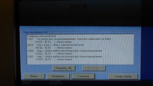

    Появилась проблема.
    После периодически пойманной ямки появляются ошибки
    17937 Регулятор фаз газораспределения: короткое замыкание на плюс
    И
    (см скрин).
    Откуда копать?
