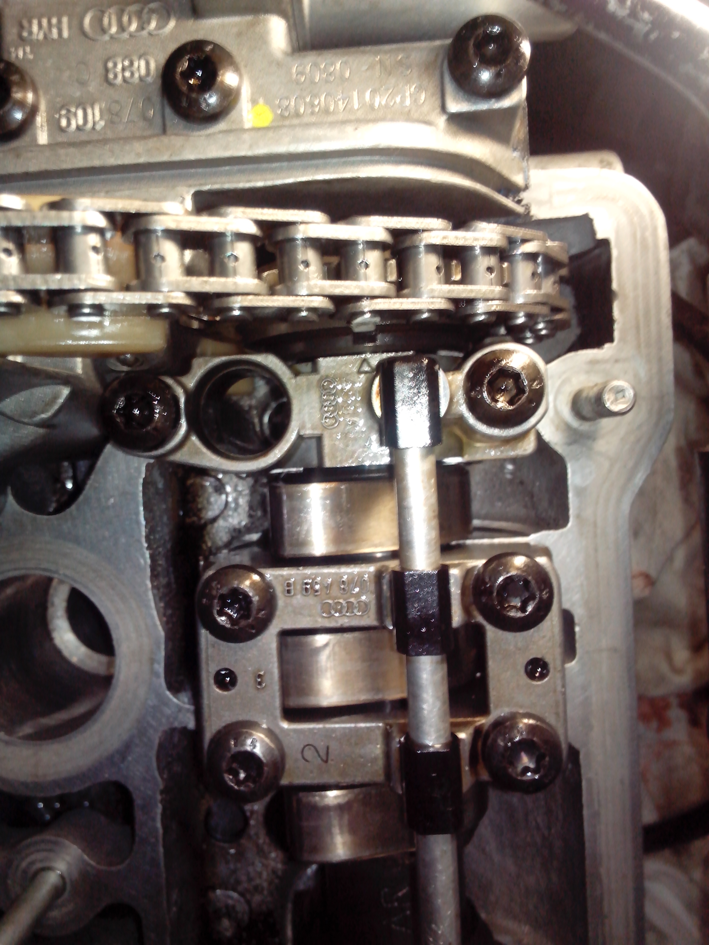

    я так понимаю что метки должны быть так
    у тебя на сколько левее или правее ?

  20. add333
    add333 Завсегдатай
    2 ноя 2010
    755
    А6 4ВС5 2.8 01г.
    Метка на валу левее стрелки примерно на размер самой метки + - И если перевернуть вал на 1 зуб то стрелка указывает не по середине а на правый край метки на валу, метка на левом валу при этом указывает ровно на середину.
