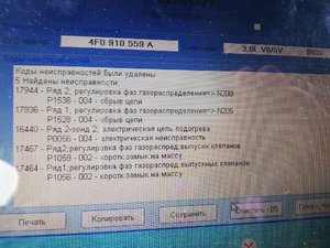

    ТАК ЧТО проблема решена ? у меня тоже ошибки вылетели по 2 башкам сразу обрыв цепи. ошибка не стирается . может знает кто может предохранитель какой есть где? я перед этим снимал клапана на 2 голове мыл их в саляре. проверял питанием щелкают хорошо. только вот мог перепутать местами их. на вид они одинаковые. также исчезли 32 93 группы.

    а6 с6 3.0 Q 04
    вот такие ошибки. подскажете кто нибудь какие причины?

    У меня такие же ошибки, подскажите куда копать?

    Снять разъемы с соответствующих клапанов и проверить для начала опорное напряжение на них при включении зажигания не сложно ,точно также как потом проверить сопротивление обмоток клапанов .
