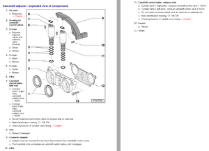

    Вот развёрнутая схема этого узла:
    Как видно, ошибку даёт датчик (N208) изображённый на схеме под номером 7 - это впускной клапан этого всего блока на левой стороне ГБЦ.

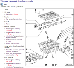

    Вот схема, где этот регулятор фаз газораспределения стоит в двигателе, он обозначен под номером 3:

    Насколько я понял из инструкций ELSA этот узел меняется только целиком, номеров составных деталей я не нашёл.
    Стоит по екзисту порядка $550, совсем не-бюджетно.
    Запускал через VCDS 805 тест исполнителей, там проверка camshaft adjuster тоже есть, этот тест не проходит.
