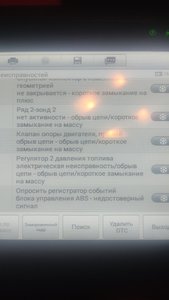

    Help ! Audi a6 c6 3.2 Помогите дельным советом ! После замены двигателя AUK на BKH , троит заливает , постоянно две ошибки Регулятор давления топлива,обрыв цепи, короткое замыкание на массу ..и заслонки впускного коллектора не закрываются короткое замыкание на плюс.
    Уже поменял регулятор со старого двигателя, свечи, датчик дрмв. Ничего не помогает. Ездит иногда нормально, если без пробок , разгоняется. Иногда ужасно колбасит, трясет, не набираются обороты. В чем может быть причина этих двух ошибок ? Вместе с мотором менял и АКПП , нашел с правильной маркировкой. По коробке нареканий нет.
