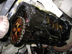

  7. Карп
    Карп Старожил
    28 сен 2007
    10.071
    Пассат Б3
    На этом моторе ЛЕГКО ,просто не поменяв трубку подачи масла ,или заливая "хорошее" масло через 15 000 км ..:nod:
      128,1 КБ
      104
