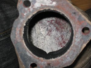

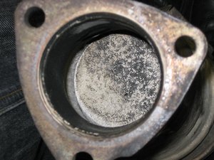

  13. Карп
    Карп Старожил
    28 сен 2007
    10.071
    Пассат Б3
    Огромное количество машин есть у любого диагноста на которых ,предварительно ,на всякий случай , выбили катализатор где -то :nod:.. Выбивать и ставить пламегас надо с обоснованием этого процесса , а если катализатор выглядит не так как на картинке , -10 раз подумать прежде чем рушить, косвенная проверка как я сказал , этого отверстия вполне достаточно что-бы "распустить" мотор ..

  14. sashka68
    sashka68 Завсегдатай
    17 дек 2012
    897
    кат зло выбивать без раздумья в каком бы состоянии он небыл!!!!!
  15. Карп
    Карп Старожил
    28 сен 2007
    10.071
    Пассат Б3
    Да -да так владельцу и объяснишь)) .. А ты знаешь во что превращается выпускные трубы после удаления сажевого ? )) А то что пламегаситель разный бывает ,как и перепрошивка ? Удалять конечно надо , но сначала нужно решить основную проблему если она с ним не связана ..
