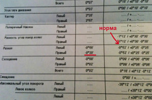

    резину вроде не лопает (проехал 2500км), но немного ведет в право....
    вот данные контрольного замера....может у меня рычаг кривоват, или сайлентблоки рычага износились, могут ли они так влиять?..

    Если подрамником нельзя отрегулировать(уже до упора),то скорее всего гнутый поворотный кулак(судя по замеру левый).Регулировкой подрамника ты только можешь уровнять разницу лев и прав развала

    может правый кулак..слева вроде все по допускам, даже более чем..
    а рычаг разве не может, он же люминиевый, гнется быстрее кулака...

    А у тебя тип подвески какой?Если для плохих дорог(Ходовая часть для плохих дорог (1BR)) то это нормально
    - 44′ ± 25′
    Максимально допустимая разница между двумя сторонами 30′
    Из elsa Развал не регулируется!
    Перемещением подрамника можно равномерно усреднить развал в рамках заданного / допустимого диапазона.
