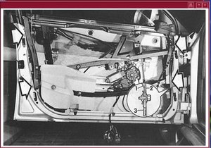

  7. nikishanishe
    nikishanishe Живу я здесь
    2 дек 2008
    1.867
    а4 1995 ADP
    ошибочка вкралась!
    нашел правильную картинку,под №3 етот самый клинышек и есть.

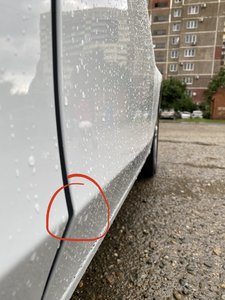

  17. Nice.545
    Nice.545 Новичок
    6 июн 2021
    1
    Всем привет как отрегулировать зазор передней правой двери , при закрытой двери есть небольшой выступ, угол двери не плотно прилегает , подскажите как отрегулировать
