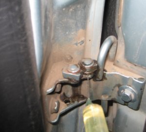

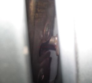

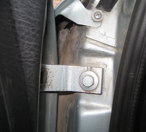

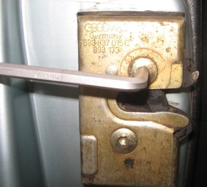

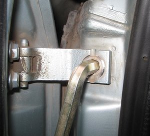

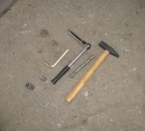

    Ответ: Регулировка передних дверей Audi 80
    Вот наконец то отрегулировал двери. Все открывается и закрывается с пальчика. Фотоотчет прилагаю. Еще раз благодарность falcon.
    Упор замка нормально открутился я воот на пасажирской двери не смог(((
  4. GEMINI
    GEMINI Живу я здесь
    22 апр 2005
    2.100
    временно не Аudi. Та,что на всех дорогах страны.
    Упор открутился нормально везде, а на пассажирской двери пришлось ключом Бако откручивать. Головка не взяла грани сорвались

    Подскажите размер шестигранника пожалуйста на В3.
  16. piwaew
    piwaew Участник форума
    28 янв 2011
    220
    ГАЗ 53
    12 mm
  17. ansko
    ansko Живу я здесь
    26 фев 2009
    1.191
    A4 Avant AVV 2000г
    piwaew, спасибо!
    Может кому пригодится:
    - ключ на 13
    - шестигранник на 12
