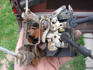

    А еще сам механизм замка может быть причиной плохого закрывания двери, если он внутри стал таким, как на фотке (при внешнем благополучии)
    Я разобрал дверь (придется располовинивать), снял механизм, все прочистил и смазал ЦИАТИМом-201, все стало работать хорошо.

    Возился с дверью водительской.
    что было.
    1). вроде немножко просела.
    2). рамка неплотно прилегает сверху (свистит).
    3) когда изнутри дергаешь ручку открывания двери, плохо возвращается, может заклилить, если была опущена кнопка.
    4). Если дверь хлопать слабо, защелкивается как бы "на один щелчок", т.е. хватает (дверь уже не открыть), но дверь до конца не захлопывается.
    Что было.
    по п. 4 - заржавел замок немного (но у меня в разы лучше ситуация, чем у джансера), пролил моторным маслом месяц назад, сейчас литолом помазал. А также (почему дверь плохо открывалась!!!) потеряла эластичность и порвалась резиночка, которая герметизирует тросик открывания (тросик в левом нижнем углу на фото). Месяц назад влил туда моторного масла, разработал. Сейчас набил литолом. Видимо, найти новую резиночку нереально :(.
    Замок - немножко порегулировал (хотя там регулировки как таковой нет, разве что чутьчуть двигать в пределах круглой дырке для винтов). Вроде встал как стоял, по следам на краске.
    Рамка - регулируется (у меня) специальным клином, который входит между рамкой и основной дверью, под передним нижним болтом (поднимает заднюю часть). Всунул этот клин поглубже, затянул винты.
    Стало закрываться без проблем 2 и 4.
    минус - стала по другому садиться обивка, ее нужно поднимать немножко вверх, чтобы закрутить винты, на которых она крепится.
