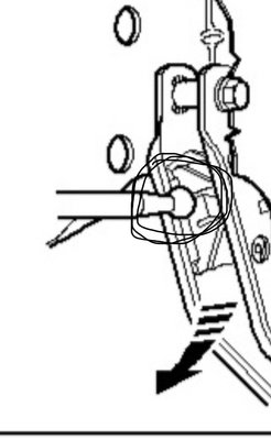

    Здравствуйте всем, заменил вакумник и нарушил регулировку педали тормоза, тормозит хорошо, вакумник не шумит, но при торможении от легкого касания тормоза педаль как бы проваливается немного и не возвращается обратно, тормозит хорошо, но приходится педаль тормоза как бы ногой поддевать обратно, есть ли инструкция по регулировки? Крутил шток туда сюда, бывает нормальную работу педали выставляю, но спустя время начинает вакумник шуметь, не пойму как правильно настроить

    Все дело в том, что бы не сломать фиксатор меняли вакумник путем полностью раскручивания штока(обвел его на фото)
    Этот шток регулируется, но как правильно его отрегулировать нигде информацию не могу найти

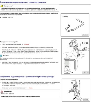

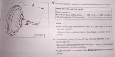

    Не то ?
