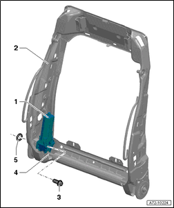

    Посмотрю вечером-не помню, кажется можно если проверить-менять если-то снимать!
    Детали и узлы двигателя регулировки спинки сиденья -V45- и/или -V46-
    Указание
    Для лучшей обзорности спинка показана без поясничного подпора подушек и обивки.
    1 - Электродвигатель регулировки спинки
    q сиденья водителя -V45-
    q сиденья переднего пассажира -V46-
    q снятие и установка → Глава
    2 - Спинка переднего сиденья
    q показана только рама спинки
    3 - Болт
    4 - Вал
    5 - Упругая шайба
    q заменять после каждого снятия
    1 - Прижимная планка
    q вставлена в углубление сиденья -9-
    2 - Подголовник
    Автомобили без дисплея для информационно-развлекательного центра
    Автомобили с дисплеем для информационно-развлекательного центра
    3 - Спинка переднего сиденья
    4 - Жгут проводов
    5 - Прижимная планка
    q крепление к накладке со стороны порога
    6 - Болт, самостопорящийся
    q 20 Нм
    q перед установкой новых болтов почистить резьбу гаек
    7 - Скоба
    8 - Язычки
    q для вставки в пружинную прокладку углубления сиденья -9-
    9 - Основание сиденья
