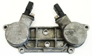

    Так по фото не скажу но судя по картинке сзади головки крышка прикручивается в ней и вставлены, вот в гугле картинка

    Снимайте патрубок с расходомером с павой стороны и с левой стороны расширительный бачек,
    Фото крышки с двумя датчиками это как раз и есть датчики холла, вам надо поменять местами 2 самых крайних (самый правый и самый левый с другой стороны) датчика местами, они вставляются в эту крышку и крепятся одним болтом
