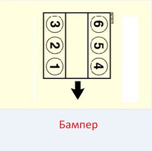

  14. Exclusive92
    Exclusive92 Новичок
    30 июн 2015
    31
    а почему правой если пропуски получается по левой идут

  16. sunboy
    sunboy Завсегдатай
    16 фев 2012
    661
    a6/c7 2.0 tfsi 2017
    123 это правая гбц
    Exclusive92 нравится это.
  17. Exclusive92
    Exclusive92 Новичок
    30 июн 2015
    31
    футы точно. затупил. спасибо
