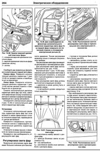

    А какая разница -ксенон или нет . Винты регулировки одни и те же (у меня ксенон).
      121,5 КБ
      275

    Плохо видно , здесь лучше

    Благодарю!
    Что у тебя за книга??? (если не трудно можеш обложку кинуть, может ссылка есть на эл.вариант)
    У меня в книге указа только регулировка 2 болтом (лев.-пр.) и типо остальную регулировку выполняют электро. соленоиды. И половина книги с формулировкой "Обратитесь к ближайшему дилеру."

    Только обсуждали про эту книжку в нашей ветке - http://www.audi-club.ru/forum/showt...F7%E0%F2%FC+%F0%F3%EA%EE%E2%EE%E4%F1%F2%E2%EE
    В 10 посте и не только в нем есть где скачать и про программу для чтения этой книжки. А книжка по моему самая удачная по А6.
    Фары настроишь , а дальше автомат сам будет их подстраивать в зависимости от нагрузки.
