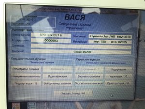

    Помогите перевести данную последовательность действий на мое меню
  9. Vladimir38
    Vladimir38 Новичок
    4 апр 2015
    71
    A6/C6 2.8 2010г.
    А транспортный или транспортировочный режим, это не режим для механической регулировки фар?

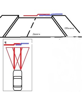

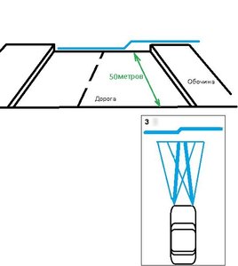

    Всем привет.Попалась мне на просторах нета вот такая тема(смотрите изображения).Вопрос у меня тоже возник,а как правильно должны быть настроены фары?У кого как?
    З.Ы.Картинки взяты отсюда https://www.drive2.ru/c/102839/
