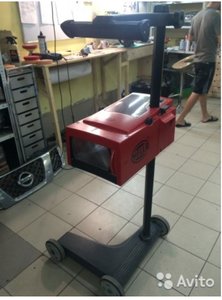

    Подъедь к тем у кого есть реглоскоп со своим шнурком, процедура то копеечная и делаешь не для дяди, а для себя.
    Угол пучка 1%.
    Вот такой:
