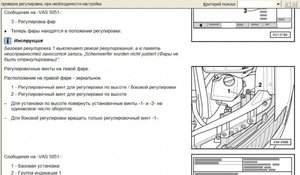

    Если смотреть на фару сверху из подкапотного пространства, то там же ничего не видно. Фару же полностью закрывает крыло. Где эти штучки искать? :shock:
    А вот этим надо заниматься?
    Ссылка
    "– Перед снятием необходимо измерить
    размер -a- между фарой -2- и распоркой
    -1- и записать его."
    Распорка на что-то влияет? Или она нужна только, чтоб регулировать фару?

    Фары уже стоят, пучки двигаются. Винты крутить может и не понадобится, там их по два на каждой. Теперь нужен Вагком, ровная площадка, вертикальная стенка для пристрелки и помощник, чт. фары по очереди закрывать. Ну и шестигранник, чт. подправить, если будет такая необходимость.
    http://www.audi-club.ru/forum/showpost.php?p=5875944&postcount=24

    Вот винты. Только не надо их крутить до регулировки Вагкомом, ато можно в такое положение загнать, что назад не выставишь.

    Я эту фотку видел.
    но все равно не понимаю где они.
    Машина A6C6
    Фара накрывается крылом. Снизу бампер.
    Ссылка
    Где эти винты? :confused:

    Всё-таки хочется покрутить? Механически можно опустить пучок, только отражатель при этом упрётся и позже накроется моторчик. Или можно закрутить в такое положение, из кт. с ума сойдёшь выкручивать, пока и пучок будет направлен правильно и Вагком сможет сохранить значение. Ещё вариант - регулировойный винт в крайнем положении может выйти из зацепления - совсем беда.
    Сначала Вагкомом надо потереть ошибки и выставить в положение для регулирования. В таком положении ничего испохабить нельзя. Если делать всё Вагкомом по ссылке выше, этого может оказаться достаточно и крутить ничего не придётся. Только я это уже писал)

    Регулировал вчера фары через шнурок по этому мануалу.
    Ввел 001, нажал "Прочитать". Появились зеленые надписи.
    Потом ждал ждал, ничего не происходило. Нажал вверху кнопку "Вкл. Выкл. Далее"
    После этого появилась надпись - регулировка во второй ячейке, и выскочила ошибка (фары не отрегулированы). Фары отрегулировал.
    Еще раз нажал кнопку "Вкл. Выкл. Далее". Программа написала, что регулировки вроде как запомнились. (во второй ячейке)
    Когда пытался вводить 002 - программа говорила, что такой команды нет.
    Все я правильно сделал? У меня регулировки запомнились? Почему 002 не сработало?
    Софт - 11.11.1

    Да, накрутил что-то. Вроде более менее стало.
    Общий смысл таков: через шнур выставить фары в регулировочное положение, далее крутить шестигранником
    длинным. Там две крутилки на каждой фаре. Одна вверх вниз, другая влево вправо.
    После этого закрепляем регулировки через шнур.
    Но фары, конечно на a6 с ксеноном вообще не светят. Как ни регулируй :(
