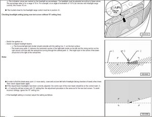

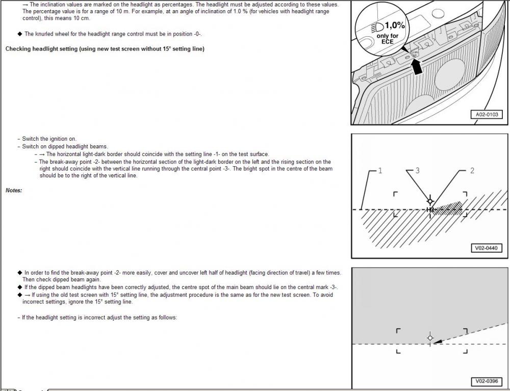

    Подскажите по регулировке фар ,ни могу ни где найти процент регулировки фар.на фарах не написано,в сервис не предлагать сам оттуда.

    Из ELSA:
      90,9 КБ
      894

    Спасибо огромное.
