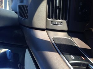

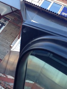

    Отдавал покрасить двери. Все отлично покрасили. Вот только теперь проблема. Не знаю что они делали, но дверь теперь надо регулировать. Точнее она не плотно прилегает. Надо что б плотнее закрывалась. Соответственно на скорости такой шум в салоне как будто двери вообше не закрыты. Как их настраивать?

    Прочитал, что вроде там надо не дверь а рамку двери регулировать
  4. bloodrae
    bloodrae Участник форума
    5 июл 2013
    176
    А6/С5 2,5TDi AFB 9
    там все очень просто:) снимаешь обшивку, находишь 4 болта под звездочку, под 2-мя из них есть клиновидные подкладки.Ими регулируешь прижим рамки и высоту.Как снимешь обшивку сразу все станет ясно

    Если хочешь быстро и хорошо регулировать, снимаешь обшивку и один человек сажаешь в машину и закрываешь дверь. Тот кто внутри прижимает верхний рамку к уплотнителю и затягивает регулировочные болты и все.
