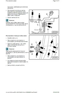

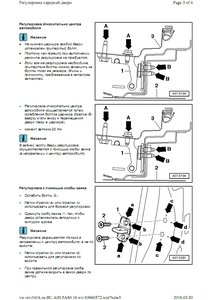

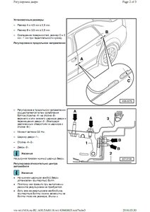

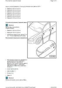

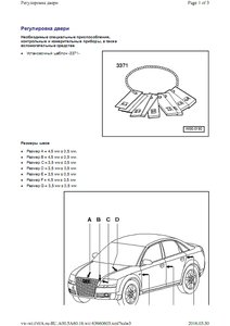

    Из эльзы:
    В задней части двери регулировка осуществляется с помощью скобы замка (в направлении к центру автомобиля).
    Скобу надо трогать, если задняя часть двери утоплена внутрь или наружу. Если скобу двигаешь вверх или вниз, тогда обязательно надо петлю также двигать, это может помочь/не помочь. Результат не предсказуемый. Если неправильно сделал - дверь как бы висит на скобе и при открывании падает вниз. Когда закрываешь она заскакивает на скобу и зазоры кривые получаются. Тут должно много факторов сложиться: Дверь должна совпадать по зазорам молдингов, дверь не должна выпирать, дверь не должна внутрь быть, зазоры со всех сторон должны быть ровные, а не клином. и самое главное она не должна туго и не четко закрываться.
    Вообще в эльзе регулировка как-то туманно описана я потратил два вечера сам на регулировку + еще третий вечер с помощником. Один крутит из салона, второй держит дверь.
    Мутная тема регулировка дверей, даже в кузовных мастерских не знают, как ее делать. Если просишь отрегулировать - кривятся и отказывают.

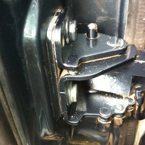

    Болтами А вполне можно отрегулировать двери вверх-вниз. Просто доступ со стороны крыла , да и со стороны приборки весьма неудобен и мало кто на это заморачивается.
    Есть оригинальные (!) проставки под нижную петлю. Правда комплект из 3-х стоит конских денех. Можно сделать самому - чертежи есть в инете, навалом. Вырезать и просверлить вполне можно.
    Поставил самовырезанные дочери на А4-ю. Как ориентир - толщина проставки около половины высоты проседания. Грубо ориентировочно.
    Делал не по чертежу, а сняв петлю с двери, использовал её в качестве шаблона. Сверлил два отверстия, а не прорезь, как в оригинале. Дабы по ней влага к болту не попадала.

    Почему думаешь, что проставка/прокладка/... не поможет ?
    Люфта нет в верхней петле, проседает (получается проминается внутрь двери) нижняя.
    Там на петле своя прокладка есть, типа усилитель. Делаем её толще и в районе замка дверь приподнимается.

    Вот хороший отчёт. Фото оттуда. Пластину в 3мм отчётливо видно.
    Может и не шарнир в дверь "уходит", может и стойка имеет недостаточную жёсткость, отчего крепление нижнего шарнира к кузову уходит вперёд, а проклада тот или иной дефект компенсирует, приподнимая задний конец передней двери.
    У кого-то может и износ шарнира или обоих. Думаю - тогда шарнир мадо менять а не проседание двери, как отдельный дефект устранять.
