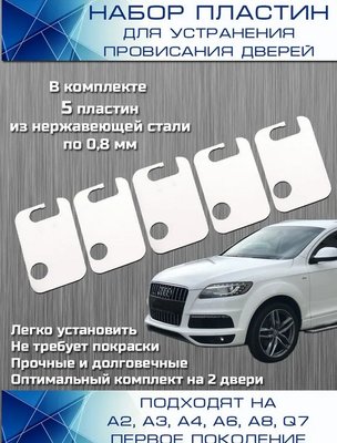

    Лечил года три назад свои,есть на озоне,под нижнюю петли,10 минут работы.
    Пластины для устранения провисания дверей для AUDI A2, A3, A4, A6, A8, Q7 VAG 7L5831483

    На А5 не подходят, там своеобразные петли, поэтому либо лютый кастом, либо какие то другие способы (
