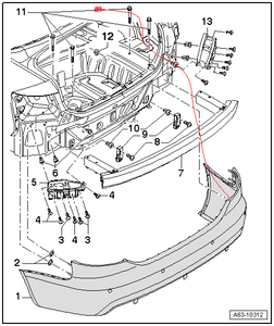

    когда бампер снимаешь под ним все датчики соединенны в один разъем... у меня он на заднем бампере подключен в разъем с права в багажнике там где модуль предохранителей только намного глубже ближе к задним сиденьям но под обшивкой.... ну по проводу можно отследить :D

    Ну то есть провода от каждого заднего датчика до блока управления идут не цельные? Есть промежуточный разъем? И доступ к нему со стороны днища машины, когда снимешь задний бампер? Я все правильно понял?

    следи за красной линией примерно там и подключается парктроник... на так не долезть надо снять обшивку багажника :ded:
