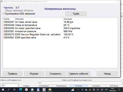

    Для начала просто заведите мотор ,прогрейте и потом посмотрите на показания дмрв . Сколько он показывает на хх с полностью выключенной нагрузкой.

    Во вложении всё, что посчитал относящимся к вопросу.

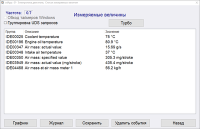

    Нужно актуальное значение в мг/цикл ( mg/stroke ) А вас заданное .
    bap80 нравится это.

    А первая строка это не оно? Если нет, придётся завтра заново греть и искать...
  9. Melkon&Ratkov
    25 фев 2014
    8.738
    Нет это же видно .

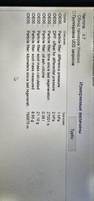

    Опрессовку пока так и не сделал. Зато посмотрев, что рассчитанное значение сажи значительно превышает измеренное и благодаря подсказке ODIS, что регенерация не запускается из-за слишком высокого рассчитанного значения сажи я решился обнулить его. После этого машинка ожила, рассчитанное и измеренное значения выровнялись и нормальная регенерация начала выполняться.
    Что являлось завышенного расчётного значения сажи мне пока не понятно, скорее всего, режим эксплуатации предыдущим владельцем.
    В планах всё-таки сделать опрессовку и протестировать расходомер и ЕГР.
