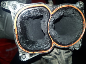

    При "анализе" внешнего вида учтите, что "пару месяцев" еще ездили с заклиненным клапаном и запредельным выбросом сажи приведшими к "колапсу сажевого фильтра". Так что считать внешний вид типичным для 60 тысяч пробега никак не получится.

    пробег 150т , по москве, ничего не заклинило все работало
    ogSy1jNRFTeC9AK0yhY17Gq_L68-960[1].jpg 6fzSB1TfmxWYVRCcBtXFEI-W7vg-960[1].jpg
    остальные фото на драйве https://www.drive2.ru/l/587068566684115408/

    о, как у меня. у меня дроссельная заслонка на первой фотке заклинила - просто шлицы сточились на моторчике, а он там из какого-то сплава, не пластик.

    ой, ошибся, на момент чистки было 140т :) сейчас 150

    На фото дамской машины сухая матовая сажа и вполне понятно откуда она в таком количестве при такой неисправности.
    На Вашем фото уже НЕ сажа а смесь сажи с немалым количеством масла, которое и обеспечивает дополнительное прилипание сажи и форсированное накопление уже не сажи, а вот этой самой мокрой липкой массы. При этом масла в выхлопе ЕСТЕСТВЕННО нет (загляните в выхлопную трубу и убедитесь, что там сухой черный налет без масла). И не EGR источник этого масла. Все страшные картинки из интернету о "жутком" EGR всегда С МАСЛОМ. В том, что там масло EGR не виноват. Но вместо ликвидации попадания масла "эксперты" удаляют первого попавшегося пострадавшего от избытка масла :(.
    8855 нравится это.
  7. Melkon&Ratkov
    25 фев 2014
    8.593
    Вы на минутку просто включите мозг . Клапан заклинил в положении "закрыто". Там сажа при этом откуда в "запредельном количестве "
    Коллапс сажевого происходит по другим причинам (подсказка).

    выхлопная чистая

    Ну собственно, чего и стоило ожидать: малые пробеги и, наверняка, много холостого хода. Прям уж криминальной истории не увидел.

    Да видимо в данном ситуации имеем частный случай с поломкой сервомотора .
