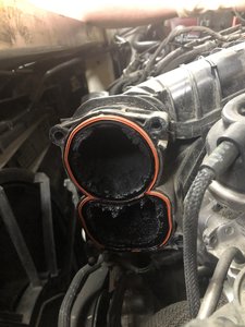

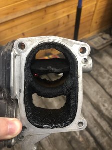

    Удаляли полностью ЕГР . Заслонки снимали соответственно. Мотор CVMD по грязи во впуске один из лидеров как потихоньку выясняется.

    170000км один хозяин очень аккуратный . Салон в идеале. А что в моторе не видно пока не залезть. Вы у себя видели как впуск выглядит ?

    городское использование, езда на низких оборотах и на пережженном масле в условиях диллерских 15 тыс до замены - мне чего то кажется он еще неплохо выглядит этот впуск.

    Фиалок и белых пушистых щеночков не было , сорри ... Только липкий чёрный дизельный шлам.:nod:

    Человек приобрел эту машину во вторые руки . Машина будет эксплуатироваться в регионе. Т.к. там нет возможности квалифицированно диагностировать и ремонтировать ее, все возможные подводные камни он решил обойти заранее . Демонтаж ЕГР исключает огромный пласт возможных неисправностей связанных и ней непосредственно и с последствиями ее жизнедеятельности на двигателе .

    Сегодня очередной комплекс работ по ЕГР на моторе CVMD . Немного видео по теме :

    Удаляли . Машина куплена б/у и новый владелец доводит ее до ума . В моторе уходил антифриз в приличном объеме через клапан переключения в развале . Т.к. работа по замене клапана связана со снятием модуля ЕГР ,его было решено демонтировать раз и на всегда .
