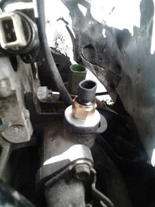

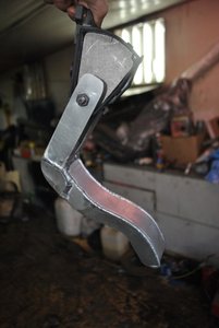

    Педаль газа будет механическая ))
    Датчик ДТОЖ
    Машина будет переведена на ЯНВАРЬ ...

  2. figo
    figo Старожил
    31 дек 2007
    5.653
    OOOO
    это чье чудо и для чего это делается*?
  3. Mine
    Mine Завсегдатай
    29 май 2009
    949
    A4/B6 1.8TQ 02г.
    #1523 Mine, 6 июн 2012
    Переход на Январь и как я понял на большую турбину. А делается чтобы геммора не было с теме же катушками или дросселем ))
    Парень занимается ремонтом машин и на сайте про тюнинг Жигулей выложил своё творение ))
    Тут с 91 стр )) http://www.vaz.ee/forum/topic28166s1800.html
    Я там забаннен и не могу вопросы задавать )) Кто хочет пусть зарегится и задаст ему вопросы ))

  5. Mine
    Mine Завсегдатай
    29 май 2009
    949
    A4/B6 1.8TQ 02г.
    Катушки летят очень часто (конешно ревизия Е спасет ето дело) и на дальние расстояния можно столкнутся с огромными проблемами )) Тазокатушки эту проблему решают так как на каждом углу продаются))Дроссель от ТАЗа стоит так как будет тросиковая педаль газа и цена в 3 раза меньше ))
