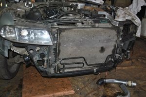

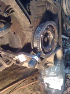

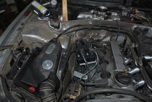

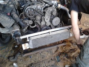

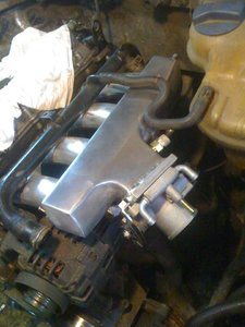

    Незнаю куда запостить но это ппц :D
    Дроссель от ВАЗа
    Катушки зажигания от ВАЗа
    Остальное кстате интересно радик ГУРа и кронштейн ДПК))
