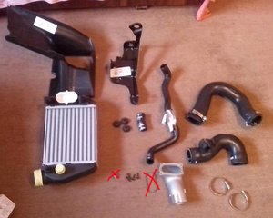

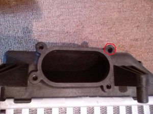

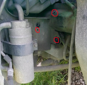

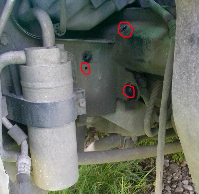

    Заказывал в simvol7, везли около 40 дней, обошлось около 16 тыр.
    Кулер прислали с браком, 1 дырка под саморез, на которую крепится металлическая труба была овальная и как буд-то рассверлена. Саморез в ней болтался как карандаш в стакане. Вот тебе и оригинал, блин :hot:. Пришлось пройтись в ней метчиком и нарезать резьбу под болт М6, и чуток рассверлить отверстие под болт в самой трубе.
    Уплотнительное кольцо между кулером и трубой заказывать не нужно. Оно идет в комплекте с трубой. Хомуты под верхний напорный шланг тоже не нужны. Он с несъемными хомутами в комплекте.
    Кронштейн кулера крепится на место крепления кронштейна насоса СВВ.
    Фоток много не делал, там и так всё очевидно. Клапан байпас оставил старый.
    Немного помучился с установкой кулера. В собранном виде с кронштейном и трубой никак не хотел лезть на своё место. Влез только с открученной трубой, но установленный на кронштейн. По-другому никак. Корпус воздушного фильтра надо снимать. Иначе не затянешь верхний хомут напорного шланга, да и трубу металлическую прикручивать на кулер удобнее.
    Пришлось нарастить тонкую трубочку к байпасу. Будет нехватать сантиметров 15. Сделал из того, что было под рукой. Взял вазовский соединитель омывайки и кусок силиконового шанга от трамблера. Надо будет потом заменить на целую.
    Сегодня было где-то +27. По первым ощущениям едет лучше. Логи по температуре пока не снимал. На днях поеду к Алексею, поддуем чуток :nod:
