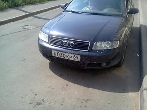

    #1327 mitrich, 14 май 2012
    Спасибо, у меня есть вообще-то наколхоженая решеточка от ...ВАЗ-2101 Из далека так даже нормально выглядит:) Но нормальный камень не удержит.

    Спасибо, но я себе не доверяю такую работу. У меня тут мастер в Твери есть, говорят ездил к немцам учиться, как раз по таким машинам как у нас.

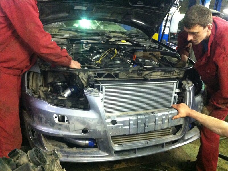

    Скорее всего не прикрыт...
    Фото пока только такое,все получилось ровненько,но фото нет. машина дальше в процессе,покраска))

    Дык у тебя другой кулер, более правильный, и трубы 2,5", у тебя там свои секреты с установкой. Мне кажется от камней должна защитить штатная решетка:confused:
