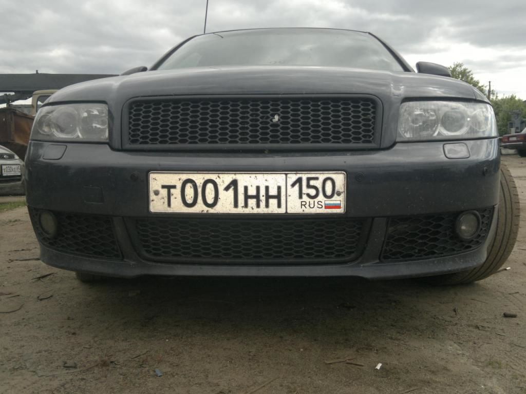

    Ещё раз......Плюс фронтальника По сравнению с BEXевской схемой в том что фронталка не раскаляется до красна стоя в пробках, она обдувается штатными вентилями. Возможно это её единственный плюс(но я думаю что нет)Но для Пробкограда этот плюс Очень и очень весом!

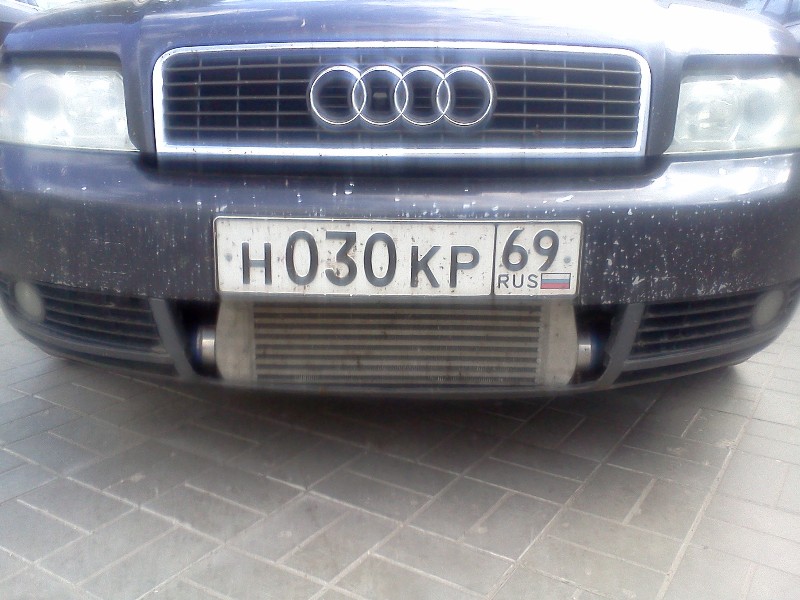

    Это она обдувается у тех, кто поленился бампер запилить и опустить кулер ниже:D

  9. димон-лотошино
    димон-лотошино Живу я здесь
    10 янв 2009
    3.268
    A4 8E 1.8T 01 AVJ
    #1309 димон-лотошино, 14 май 2012
    А чего ты там пилил ломал?:shock:

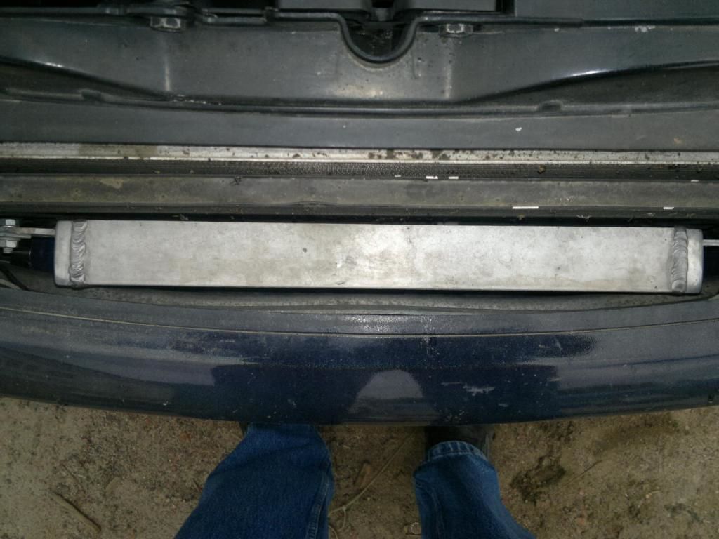

  10. mitrich
    mitrich Завсегдатай
    20 мар 2009
    644
    VW Tiguan 2.0TSI
    Чтоб вот так поставить кулер пришлось и усилитель бампера пилить и сам бампер.
    Если без пиления, то кулер встает слишком высоко и слишком, кмк, загорожен бампером.
  11. IceFox
    IceFox Завсегдатай
    24 мар 2008
    937
    A4 1.8TQ, VW G4
    Впечатляет.И это при том что бампер как я понял европейский?
  12. димон-лотошино
    10 янв 2009
    3.268
    A4 8E 1.8T 01 AVJ
    Ты выиграл две соты кулера от моего расположения.
  13. Vl@d S4
    Vl@d S4 quattro ®
    18 окт 2006
    8.525
    Audi A6 Avant c8 3.0TDI 345лс
    Как ты его так запихал? :confused:
    неужели на б7 по другому расположен усилитель с б6...
    Зато я поставил фронтальник не пиля усилитель :) ,бампер пришлось подпилить где хомуты к пайпингу
    Он получился впритык снизу усилителя А4 б7 бампер DTM :)
  14. димон-лотошино
    10 янв 2009
    3.268
    A4 8E 1.8T 01 AVJ
    Руками, ни чего не пилил, не точил, не резал.
    А пес его знает......
  15. mitrich
    mitrich Завсегдатай
    20 мар 2009
    644
    VW Tiguan 2.0TSI
    #1315 mitrich, 14 май 2012
    Ну да, где-то две соты. Если у меня на улицу торчат 9 сот, то у тебя 7. А это 9/7 - 30% обдуваемой поверхности. А кроме того я делал по инструкции в которой написано, что пространство за кулером для эффективной его работы должно быть ~5 см. Для того чтобы получить эти плюсы и пришлось пилить. Зато при любом отжиге даже в самую жару (+35) температура на впуске не превышает +60.
    Тут ведь правило грубое, но простое - изменение температуры впуска на 27 градусов изменяет мощность двигателя на 10% в противоположную сторону.
  16. димон-лотошино
    10 янв 2009
    3.268
    A4 8E 1.8T 01 AVJ
    Ну от общего количества сот это не 30% а примерно 10%. И от камней он не защищен.
  17. mitrich
    mitrich Завсегдатай
    20 мар 2009
    644
    VW Tiguan 2.0TSI
    т.е. у тебя он встал еще ниже чем у меня!
  18. mitrich
    mitrich Завсегдатай
    20 мар 2009
    644
    VW Tiguan 2.0TSI
    А смысл считать соты которые не обдуваются, толку-то от них никакого. А от камней, да, не защищен. И видуха не красивая.
  19. димон-лотошино
    10 янв 2009
    3.268
    A4 8E 1.8T 01 AVJ
    Воздух через них проходит, мыж их не глушили. Да и один хрен они продуваются с наружи.
