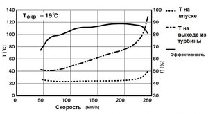

    Конечно разработчики "соврут не дорого возьмут", но они не постеснялись выдать такую иллюстрацию работы системы охлажладения воздуха для мотора 1.8Т 225лс
    Снято на 6-й передаче при Токр +19C. Перевод подписей на русский мой :shuffle:

    Совершенно с Вами согласен!
    И более того, замечу, что обе системы - совершенно по разному поведут себя на разных скоростных режимах, и на разных оборотах двигателя.
