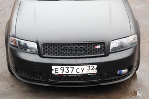

    Получай кольца:laugh:
      72,9 КБ
      97

    неровно ведь :cry:
