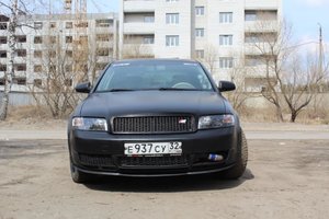

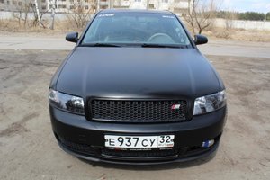

    Сегодня зарешетился новой решеткой в стиле RS присланной с Германии :thumbup: подскаprt Chek1st:, Кому как , мне очень понравилась. Заодно подкрасил нижнюю губу, после зимних боев с сугробами и повесил сново нижний спойлер :thumbup: Купил же себе вторым автомобилем Ниву, теперь А4 тоскать по речкам и лесам не буду, так что можно и спойлерочками побаловаться))))Да одну сторону всетаки оставил пока без решетки,народ попугать, уж всем нравяться эти трубы)))

    Конкретно так тебе не хватает для общей красоты бампера от S4 =) Ну или с-лайн губы хотя бы =)

    имха не правльно лишать ауди колец

    c кольцами секс вообще будет согласен!

    Это дело на любителя,мне вот как у Андрея тоже нравится!

    а что за спойлерок такой?снизу губы:thumbup:
