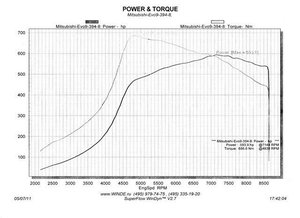

    Победила 650 сильная эво. Вот его отзыв http://www.yarteam.ru/viewtopic.php?t=5863

    а говорили 400+ ну куда там 300 сильным субам.

    Там и турбина аналог 3071 со слов хозяина (да и на вид), соответственно 650 быть не может
