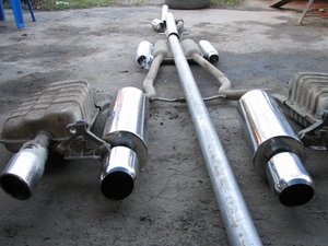

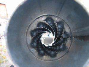

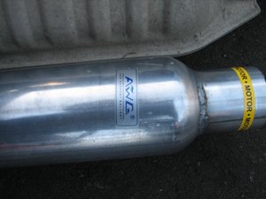

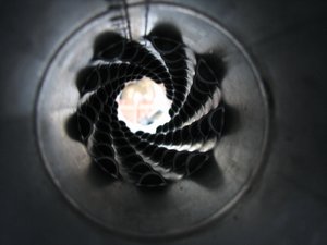

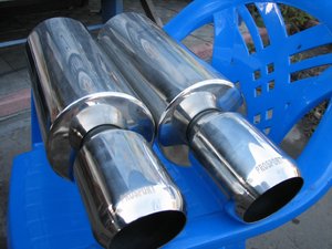

    Сегодня заехал на авторынок и к удивлению нашел последние два метра 75мм (600руб метр),трубы у одного торговца,там же нашел гофру75мм(1000руб) такого же размера, потом два пламегосителя 60мм(1000руб) и два прямоточных глушителя ПРОСПОРТ 60мм(3300руб каждый) + два метра 60мм трубы (600руб метр) итого 12000 рубПозвонил другу он тоже недавно заморачивался с глушителем, сказал покупал такие же пламегосители и в звуке выхлопа было пшиканье, оно непонравилось ему и он удалил ЭТИ пламегосители и может мне отдать, за просто так тоесть -2000 =10000руб! Вот теперь на фото все видно и можно рассмотреть то о чем пишу! Кто что думает, у кого был опыт покупки особенно ТАКИХ пламегосителей?

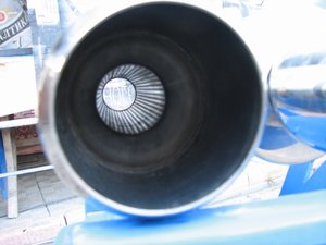

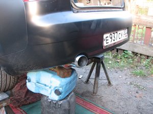

    Вот еще фото!!!! Катализатор , тоесть его корпус лучше удалить????Чтобы небыло лишнего звука , а именно бульканья.....Поставил еще на днях задний спойлер на багажник....БАНКУ ПРИКИНУЛ по месту...вот как будет смотреться.
