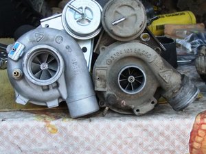

    если гибрид от тохи самый злой то надо
    которые обычные 15й 20й то там без него обходились

    А есть еще другие от Тохи ? Я думал, что он один... А какие еще по характеристикам у Тохи есть?

    Бери его последний гибрид , самый злой и недумай:thumbup:патрубок сразу у него заказывай на вход турбины от воздухофильтра или сам делай! Без него вариантов со старым нет вообще!:ded:
    Вот фото Тохиного гибрида и Турболабовского !Даже не вооруженным глазом видна разница!
