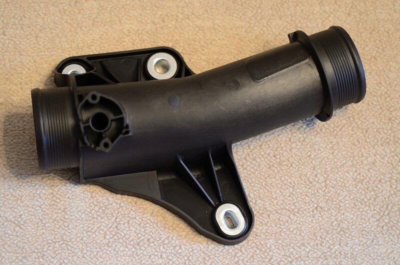

    вернёмся к теме. с датчиком давления решение такое:
    стоит 1300р, мне повезло, нашёл почти в наличии (1-3 дня заказ)
    диаметр дырок точно такой, как на кулере от В8. вот я думаю, может и пайпинг от В8 заколхозить ?
  20. WiNNER-S
    WiNNER-S Старожил
    4 апр 2006
    11.776
    8E-1,8TQ AVJ/0A3
    Тоже от V6?
