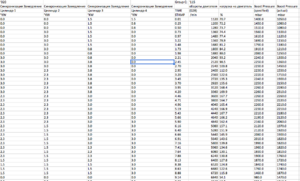

  19. Garage.Inc
    19 дек 2006
    17.631
    Литва
    cannondale sl2
    судя по поведению n75, есть мнение, что калитка закрыта неплотно:
    ретарды как-то рано появляются + расход воздуха вызывает вопросы.
    ps: показатели стокового bex после ребилда мотора и нагнетателя с lite чипом от дяди леши выглядят лучше :nod:
