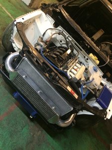

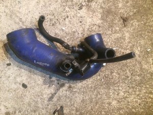

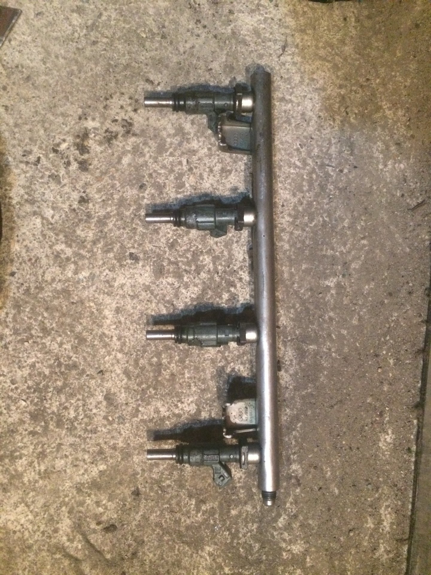

  6. kona
    kona Новичок
    7 фев 2010
    45
    а4/В6 4.2abz
    продам, извиняюсь но тема актуальная а железа валяется без дела, есть валы от arx c ними на верхах машина едет намного веселее

  7. kona
    kona Новичок
    7 фев 2010
    45
    а4/В6 4.2abz
    кстати к этому дешевому типа тюнингу нужен масленный куллер, летом давление масло от перегрева падает так что масленка часто загорается и это при том что двигатель собран заново на новых комплектующих, на амб готовтесь к тому что в скоре придется менять бошку, она лопается на ура между клапанами, мотор очень капризный при отжиге на нем, очень быстро перегревается но масленный куллер и хороший фриз спасает, и еще при отжиге очень быстро умерает теплообменник который стоит перед масленным фильтром, ставя масленный куллер вы убирайте его

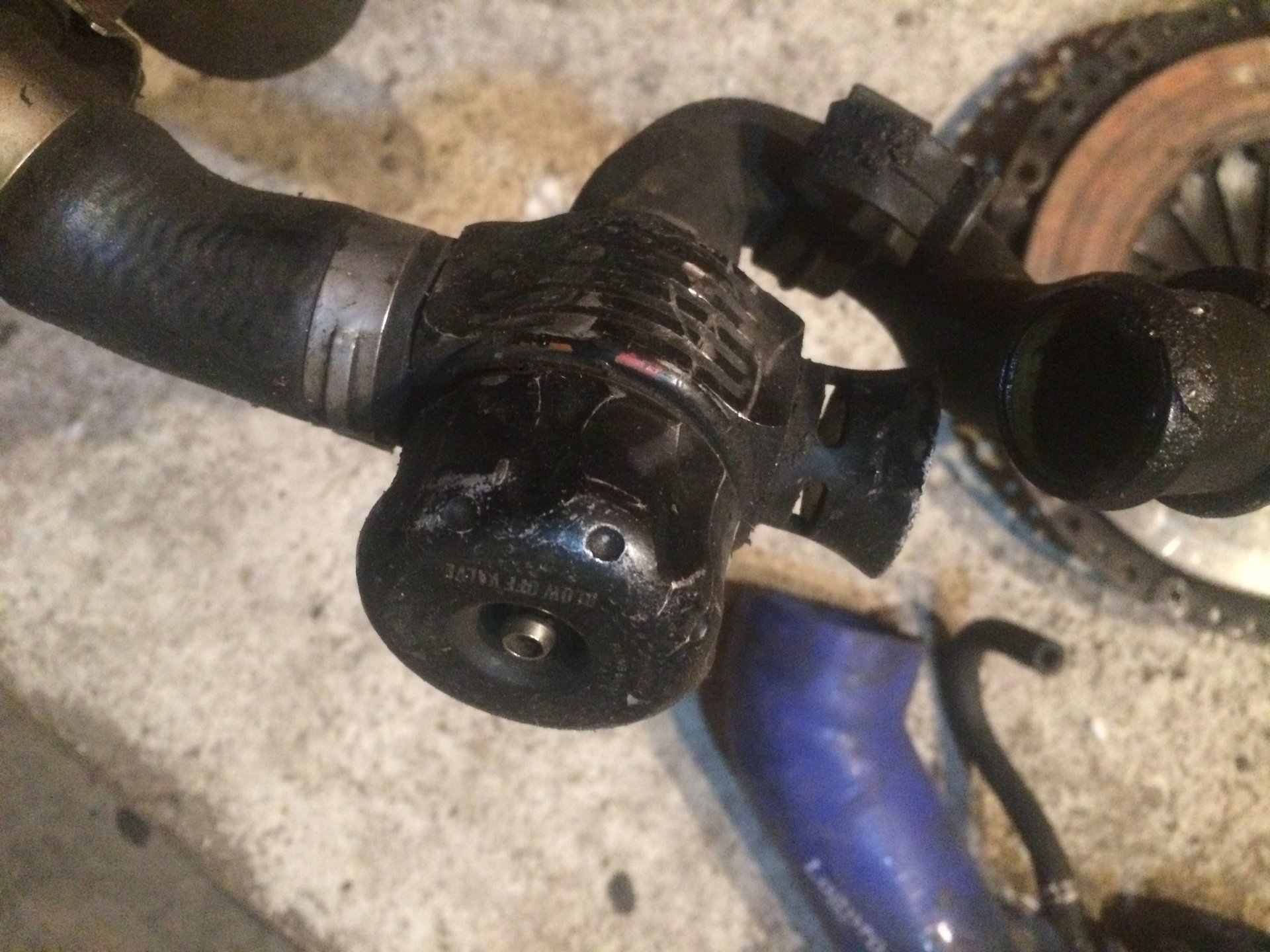

  14. VitaliyA4
    VitaliyA4 Участник форума
    4 мар 2010
    408
    A80 3A(16v), Golf-II 2000Н, A4 Avant-Q BFB
    Хозяйке на заметку. Если ставите тохин гибрид(если его вообще еще продают). Меняйте N75 на от TFSI
    Pierburg 7.00470.07.0 Если конечно есть проблемы с передувом.
    В нем нет дросселя, а может и в другом дело... Но заработало.
