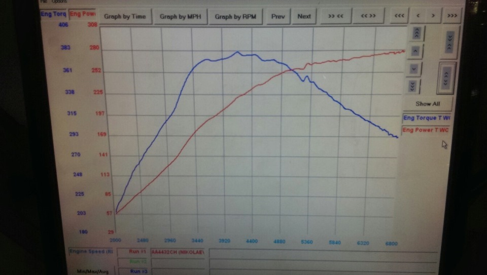

    43.3/56mm - это фактически колесо от K04-23, там 42/56 на которой на 1,8Т больше 260 сил, что-то не получается, на 2.0TSI побольше конечно будет, но 330-350, как они пишут - верится с трудом.

    уже ведь 100 раз обсуждали что само по себе колесо не все решает.
    1. у гибрида хаузинг горячки затычный ввиду расточки стокового под бОльшое колесо.
    2. гибрид ставиться на сток коллектор, который тоже затычный
    3. конфигурация компрессорного колеса играет.
    у нас на 1.8ТСИ с ИХИ от поперечника снимают 280-290. а у гибрида по ссылки с еВау и турбо и компрессорное колесо больше. может и 350 лс с метанолом и на 100+топливе)))

    Я уже 2 года езжу на Тигуане 2.0TSI и знаю, что даже на этом моторе ИХИ дает 250сил максимум. И то, если мотор здоровый, а таких нет, сколько я логов ни смотрел. После 5000 она не дует. IHI это К04-15, чуть-чуть лучше. Все сказки про 280-290 это с жестким актуатором, чтобы крутить за пределами турбокарты, с соответствующими последствиями. Старый я стал, еще пять лет назад мне пох.. было до турбокарты ))

    1.8ТTSI более тюнингпригоден нежели 2.0TSI
    вот посмотрите БЖ знакомого - Вадика. у него 300+ на IHI, и причем эта IHI с поперечног омотора, где горячка поменьше. он у нас самый быстрый на IHI
